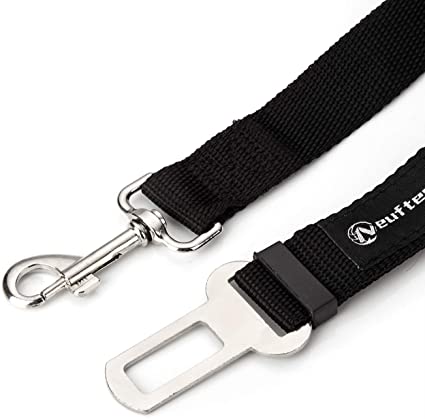

J'emmène mon chien avec un harnais et une laisse à amortisseur qui se connecte à une attache ceinture arrière ; ceci afin d'éviter l'effet "projectile" en cas de choc et... protéger l'animal :)
J'utilisais le système de ceinture de la place centrale arrière sur mon ancienne voiture. Il se trouve que sur le QQ3 ce système n'est pas "standard" en ce sens qu'il ne reçoit pas une attache ceinture "classique" ; je suppose que c'est pour éviter de l'utiliser par erreur avec une des deux autres ceintures des places arrières.
Désolé pour cette longue entrée en matière, juste pour savoir s'il existe des adaptateurs qui permettraient d'encliqueter le harnais du chien... ouf, je suis arrivé au bout de mes explications :roll:
Merci pour votre patience à me lire ;) et...merci de la part de Stan, gentil teckel nain :lol:

JP80 a écrit : 10 avr. 2023, 18:21 :shock: les trois clips d'attache ne seraient pas identiques :?:
c'est standard et homologué les clips de ceintures
C’est bien pour ça que je ne peux pas utiliser la laisse (la même que sur vos photos !) sur cette attache centrale alors qu’elle se verrouille parfaitement sur les deux autres ;)

Bonsoir même constat avec la laisse que j'ai pour mon jack russel.
J'ai donc regardé comment était faite la boucle sur le qashqai et j'ai donné un coup de meuleuse à l'attache de la laisse.
Voilà ce que ça donne.

Vierxa a écrit : 10 avr. 2023, 20:52 Bonsoir même constat avec la laisse que j'ai pour mon jack russel.
Bravo ! Je tente le coup dès mon retour… Quel que soit le résultat, je posterai aussi une photo ;)
:D Bravo ,pas bête ,j'allais le dire ! ,j'ai bien pensé que c'était juste un truc comme ça a faire !
le fait d'avoir un clip différent pour la place centrale ,c'est pour ne pas que l'on se serve du clip de la place a côté ! :roll:

Bonjour,
En fait, il y a une encoche qui sert de détrompeur pour ne pas encliqueter une des ceintures des deux places arrières G/D sur la position centrale.
Suivant les indications de l'ami @Vierxa, j'ai réalisé cette encoche avec meuleuse et lime demi-ronde.
Voilà le résultat ; la laisse modifiée s'encliquette maintenant sur les trois ceintures arrières ;) :D
Les heureux propriétaires de toutous pourront encliqueter la laisse avec "amortisseur" sur la position centrale ! Bonne journée et encore merci à @Vierxa ;)
