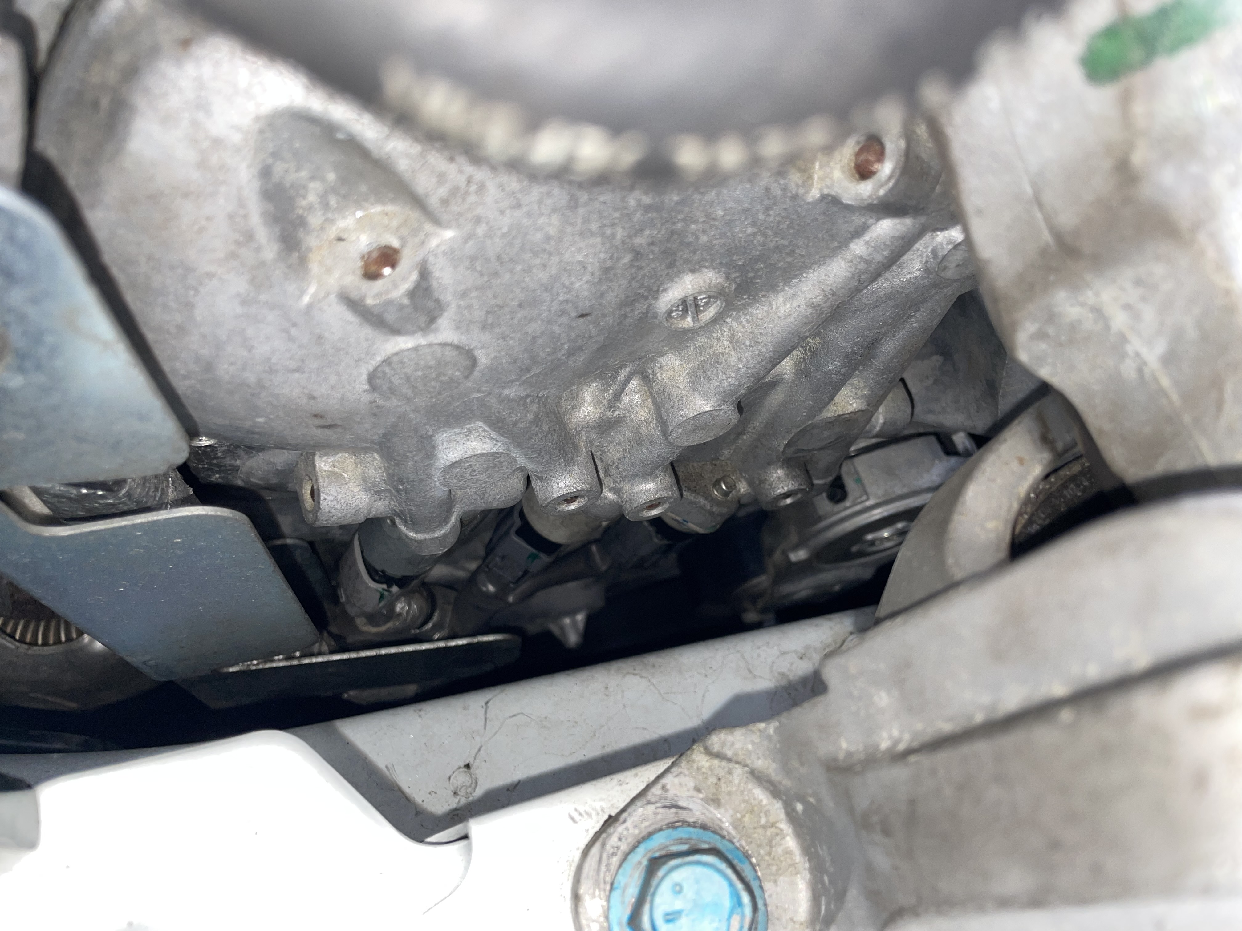

Re: Perte de puissance à l'accélération 1.6 dig-t 163
Quand tu es face au moteur, sur le flanc gauche du bloc moteur. Sur la photo, tu vois 3 connecteurs de solénoïdes (de gauche à droite: échappement, intermédiaire, admission). Elles sont chacune maintenue par 1 seule vis mais orientée vers le bas. La solénoïde que j'ai du remplacée et celle la moins accessible en face du support moteur
Du coup je me suis pas pris la tête, je suis allé chez un garagiste qui a calé le moteur et a enlevé le support pour y accéder. C'est une opération facile pour un garagiste (45min). Mais pour être sur de ne pas payer 2 fois cette opération, au lieu de simplement la nettoyer, j'ai fait le remplacement directement de la solénoïde (150€ pièce et main d’œuvre).
Avant le remplacement, mon niveau d'huile était entre le mini et le max. Simplement en rajoutant un peu huile (un peu moins que le max) le problème s'était nettement amélioré. Peut-être que dans ton cas, cela suffira si ta solénoïde n'est pas trop fatiguée ou encrassée. ATTENTION si tu ajoutes de l'huile, entre le mini/max et le max, il ne faut pas grand chose en huile (moins de 1/4 d'un bidon de 1L). Si tu le fais, fais le progressivement et en vérifiant le niveau.

Ah ouai d'accord il y a un petit chantier là
je pense que c'est tenu enfoncé avec un joint torique et une vis la bestiole??
Vu de la photo ça doit être celui de droite le moins accessible non?
Oui je te confirme, joint torique et vis avec la tête qui pointe vers le bas. Et effectivement, l'admission est celle le plus à droit sur la photo pour que ça soit fun à y accéder

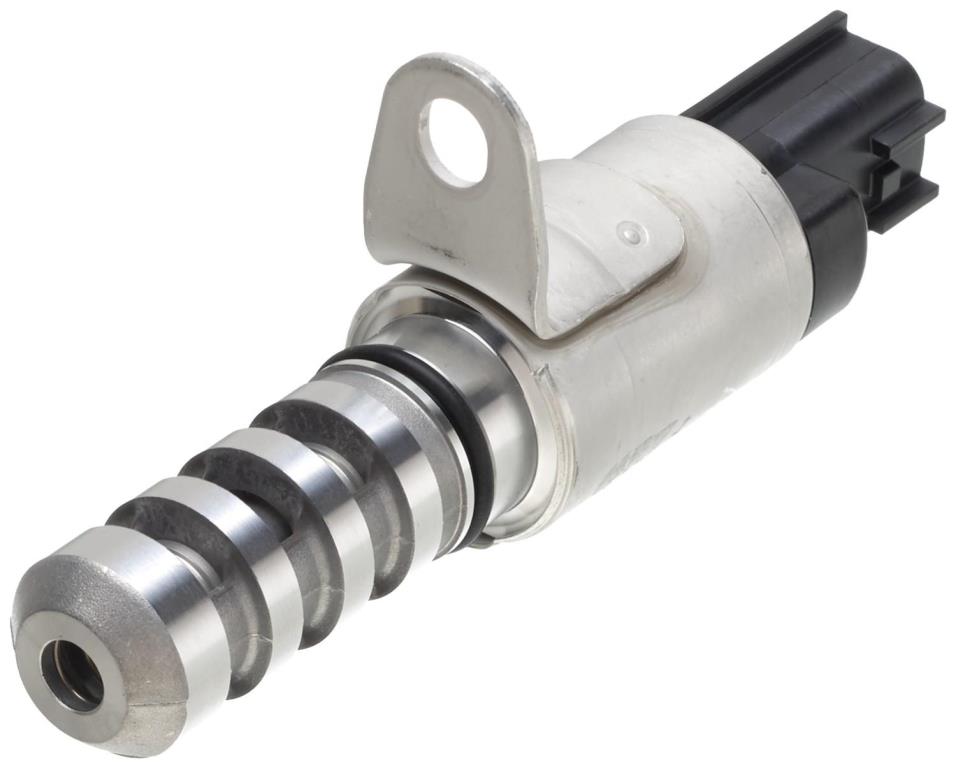

Ça doit être ce genre de truc

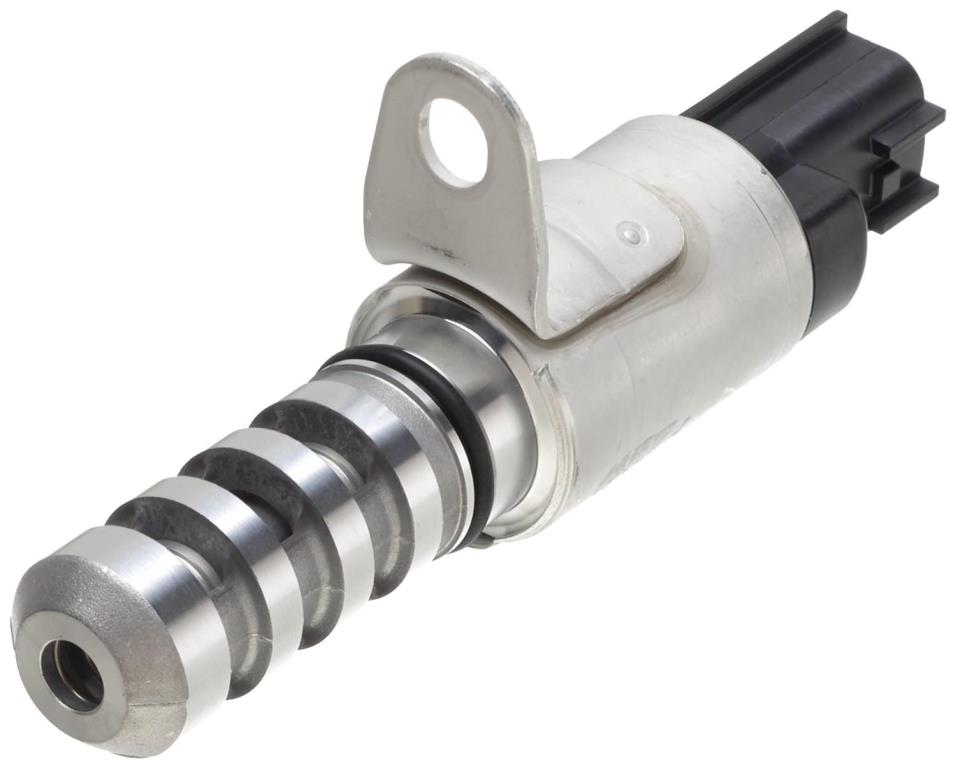

Voici la référence de la solénoïde que j'ai remplacée: GATES VVS193

A ça n'a rien à voir avec mon truc
