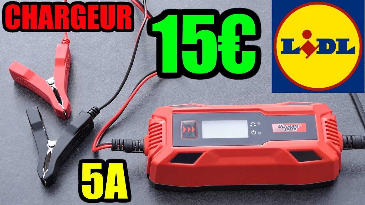

Merci à tous pour vos réponses rapides!!
Surtout que depuis le début j'ai toujours été interloqué par la tension de ma batterie (EFB si je ne dis pas de bétises)..
J'ai mis un appareil de mesure de tension sur ma prise allume cigare...après un gros trajet la tension ne dépasse pas les 12,2 V. (une bonne valeur serait plus 12,5 voir 6...)
Elle chute rapidement en dessous et au bout de 2 semaines j'arrive vers 11,7 V.
Normalement se sont des valeurs qui indiquent un mauvais état mais elle m'a fait ça depuis le début et démarre très bien...
Comme @Nissan-J22N je veux bien plus de détails sur les différences du fusible vs un débranchement du "-" la batterie..si possible
J'avais bien vu vos échanges sur le topic du J12 mais je ne savais pas si je pouvais les "calquer" sur le J11 qui est bien différent
J'utilise aussi ce type de chargeur pour redonner du pepps à la batterie si je ne roule pas avec durant 3 semaines.
