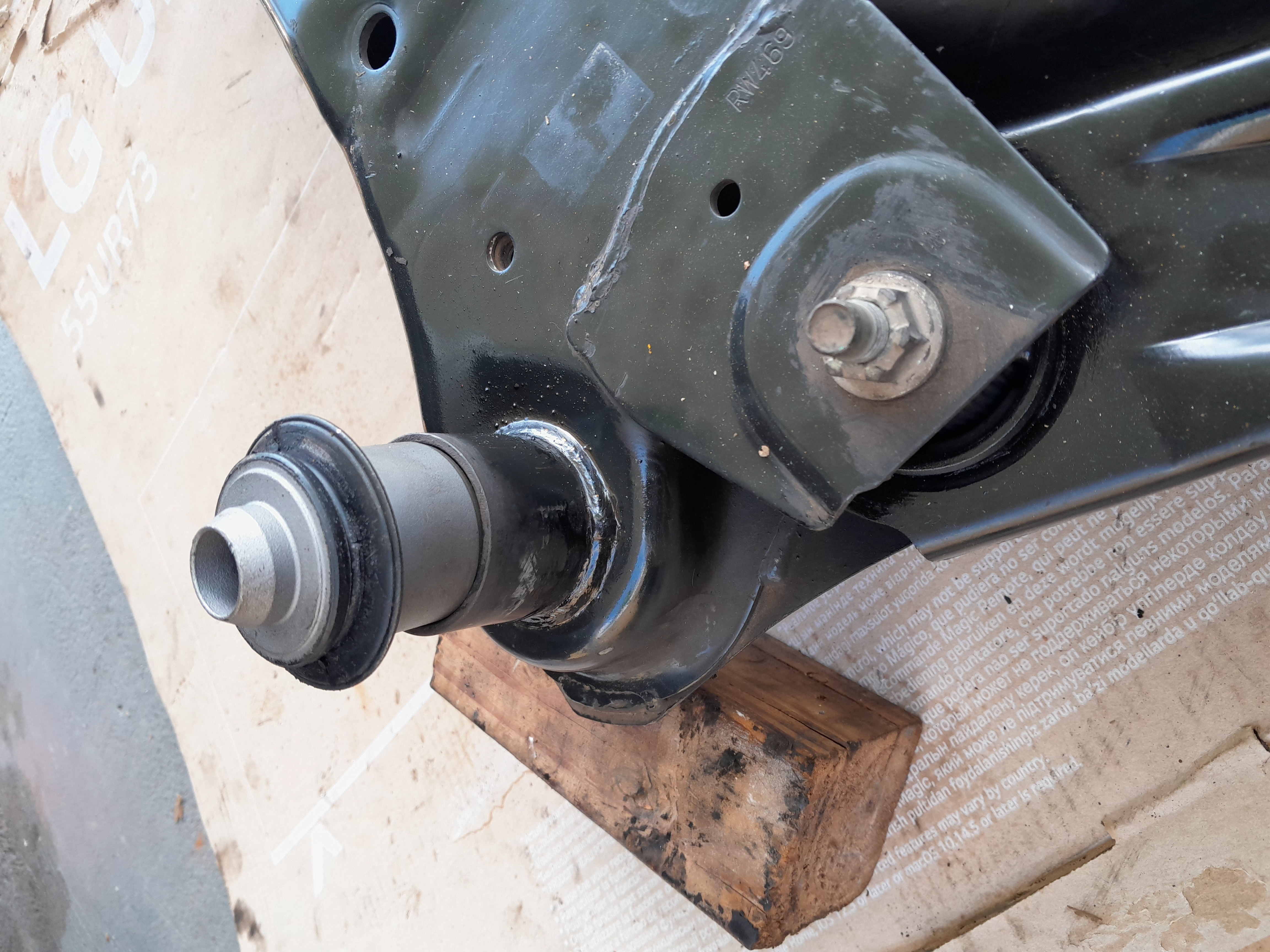

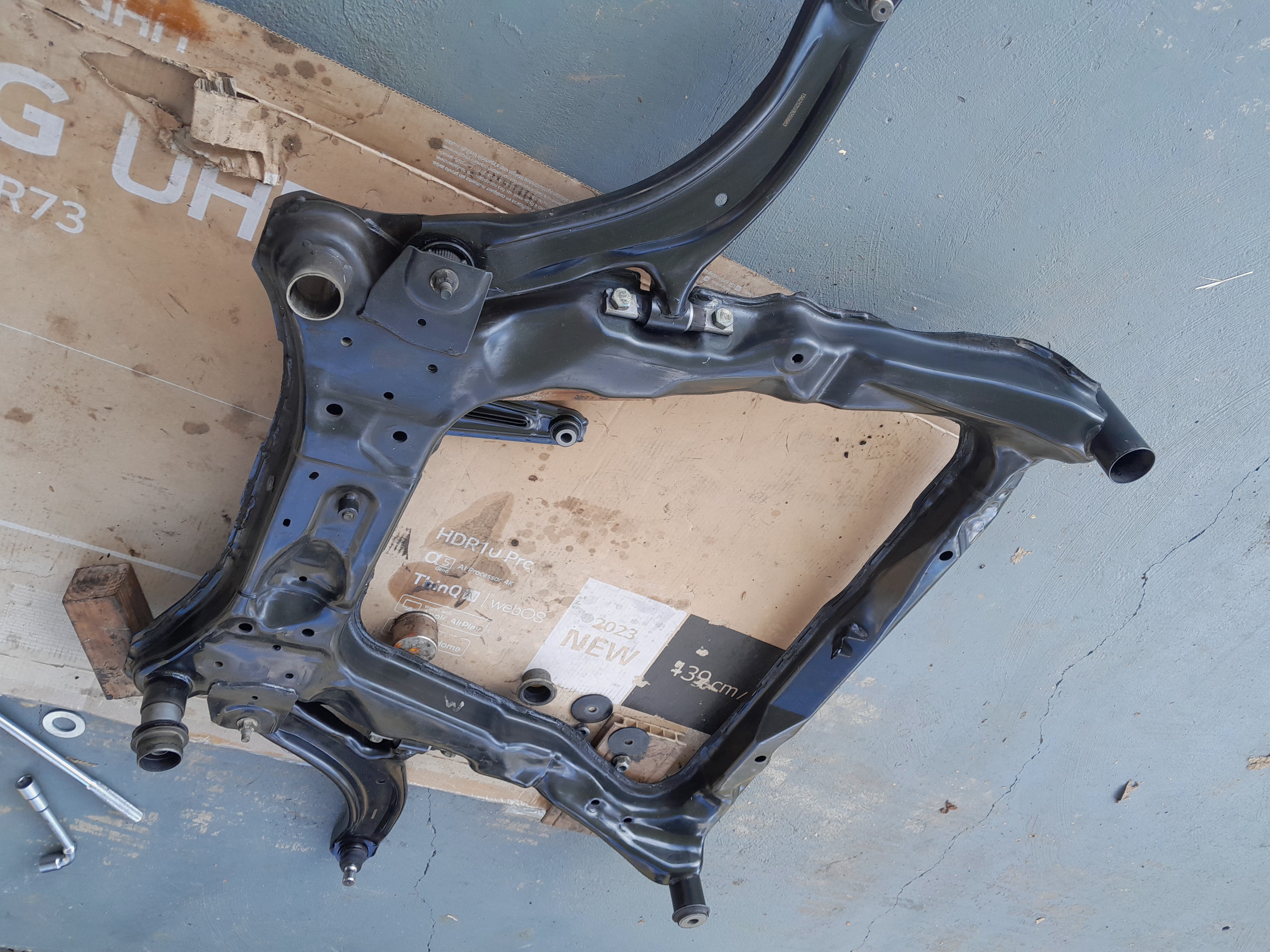

Le berceau démonté, attention les silent bloc on été enlevé et un neuf est présent.

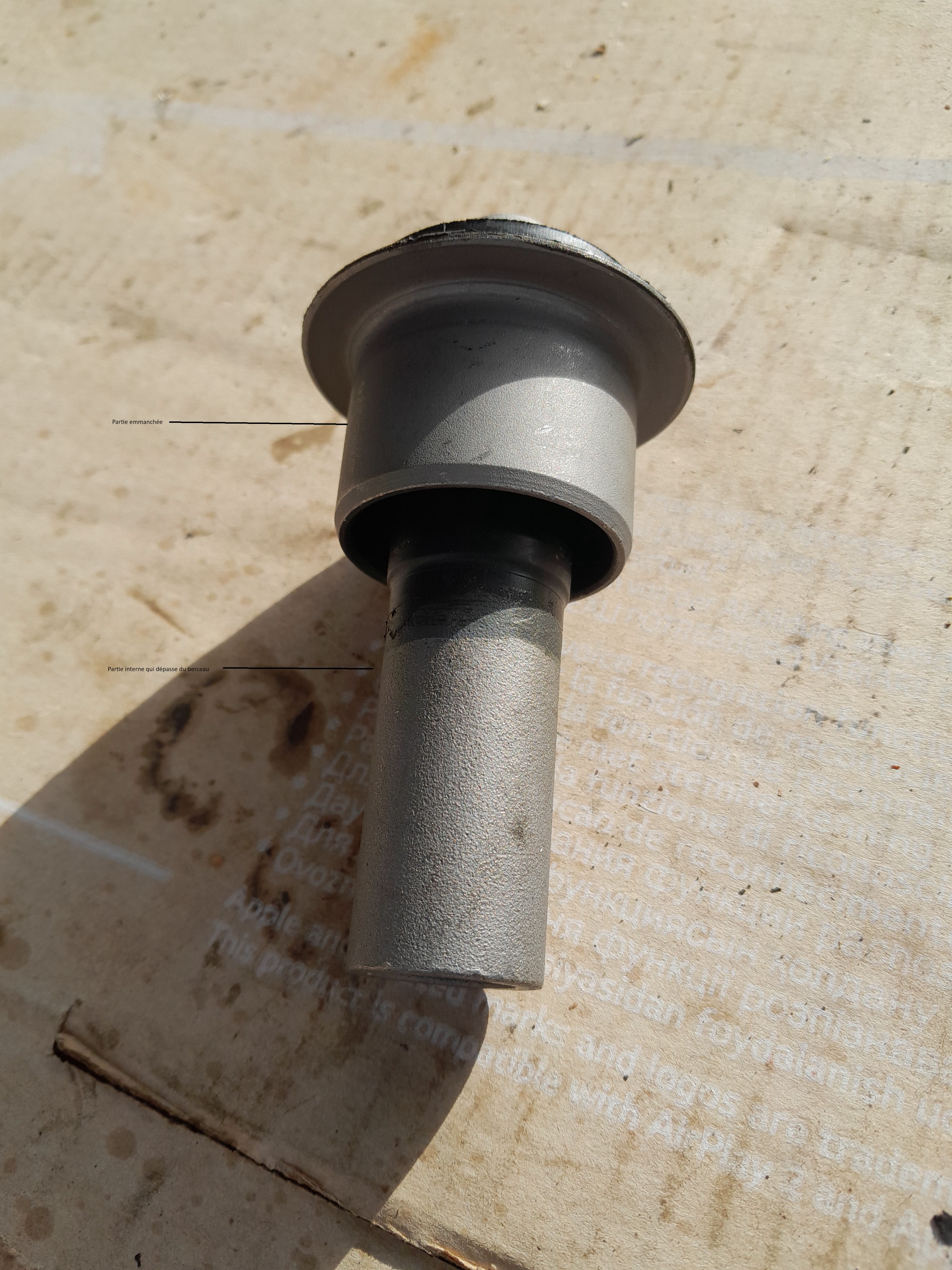

Pour retirer les silent bloc qui sont emmanché en force il faut soit une presse hydraulique soit un tube dont le diam extérieur est juste au diam intérieur du support du silent bloc. Il faut taper comme un sourd et cela va venir au final.
Une astuce si vous n'avez pas le bon diamètre de tube, il faut désolidariser le tube interne du silent bloc de la partie externe qui est emmanchée en force. Si le Silent bloc est bien abimé c'est facile en tapant sur la partie inférieure qui dépasse le caoutchouc va se casser, sur des vidéos j'ai vu des gars qui font fondre au chalumeau le caoutchouc mais à mon avis pas conseillé car cela va abimer le traitement peinture du berceau.
Une fois la partie interne sortie on peut l'utiliser pour chasser la partie emmanchée en force car le diam de la tête de la pièce interne correspond au diam interne du tube du berceau.
Attention pour notre malheur les diam sont différent AV et AR du berceau :(

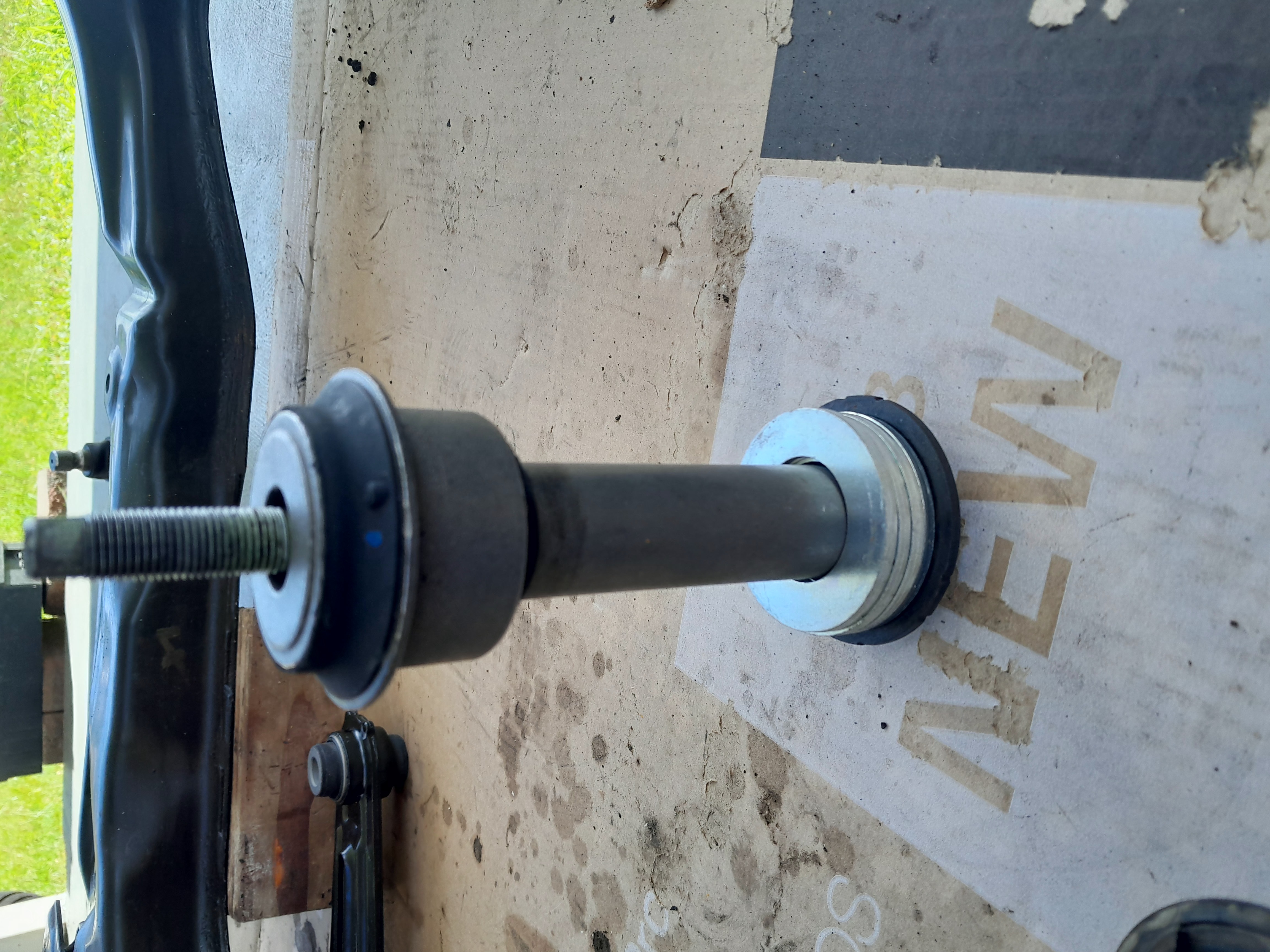

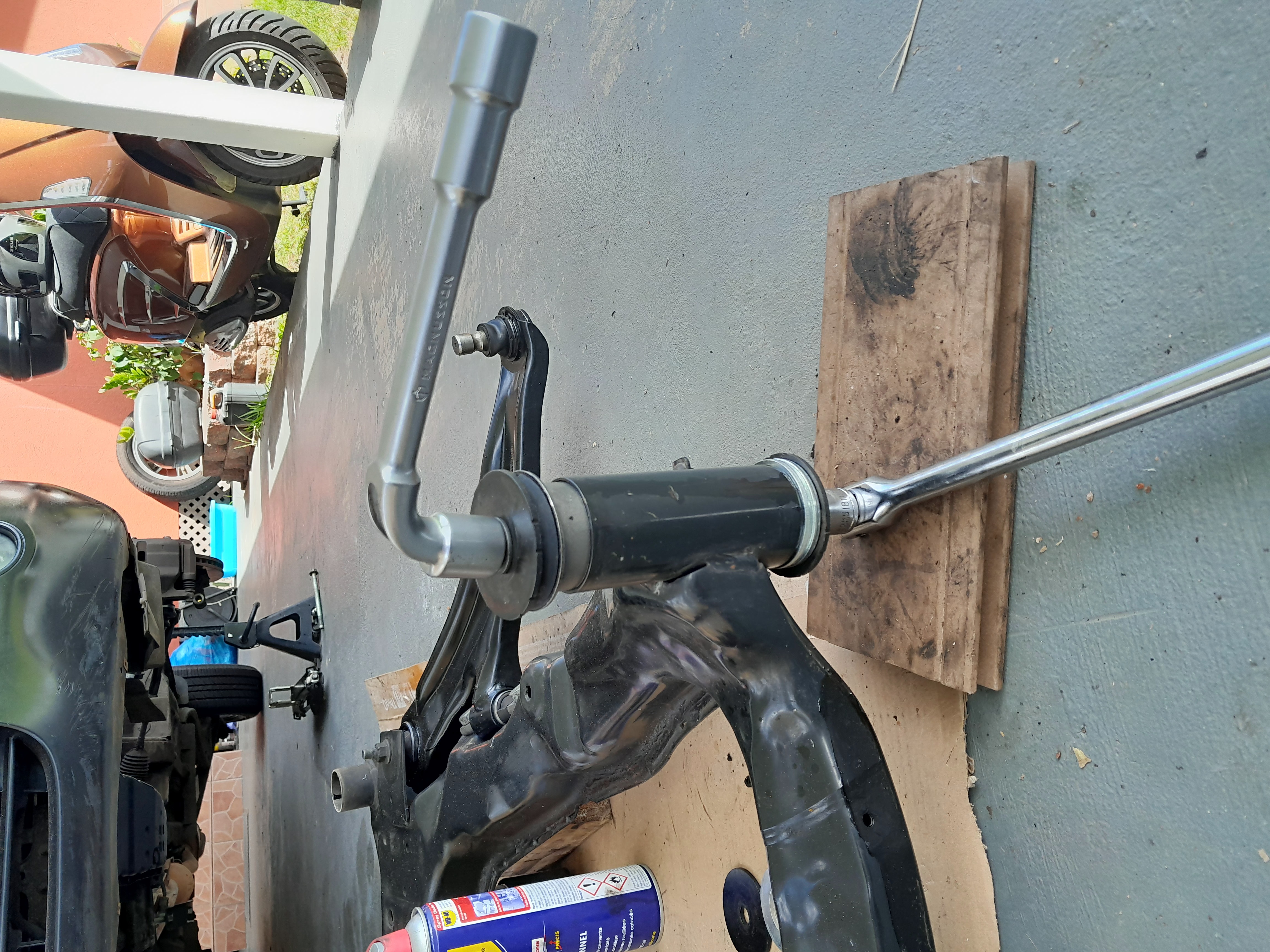

Une fois sorti il faut emmancher les neufs et là c'est encore plus pénible car on ne peut pas taper sur la tête du silent bloc car ça rebondi.
Là encore une presse hydraulique est le plus facile mais je m'en suis sorti avec une presse manuelle en utilisant pour l'avant du berceau des rondelles M30 (5) et la vis de fixation du silent bloc
Vue avant positionnement dans le berceau, dans l'ordre de bas en haut la vis, la rondelle du silent bloc, les rondelles M30 dont le diam du trou central va permettre de laisser passer le tube central du silent bloc au fur et à mesure qu'il va s'enfoncer puis dessus le silent bloc la rondelle du deuxième silent bloc et l'écrou.
Cela donne :
Reste plus qu'à serrer en maintenant le silent bloc au début et les rondelles M30 pour que cela reste dans l'axe. Si jamais le silent bloc se met un peu en travers il va au final revenir droit.
Pour le silent bloc AR j'ai fait un peut différent avec pour le dessus un ancien piston de frein percé au milieu qui a le bon diam pour appuyer sur la collerette du silent bloc sans comprimer le caoutchouc.
