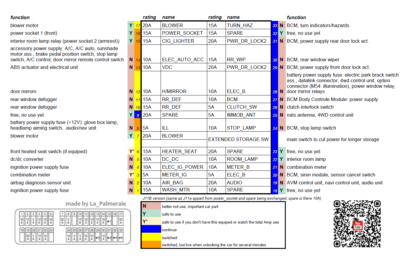

Je viens de faire l'acquisition d'un NISSAN QASHQAI BLACK EDITION DE 2017. 1.6DCI 130
L'allume cigare situé dans l'accoudoir centrale ne fonctionne pas. Je ne parviens a trouver le fusible associé. Pas de tension aux fils de l'allume cigare.
Celui de la console centrale fonctionne. Auriez vous des pistes ?

Re: Allume Cigare QASHQAI Black Edition
Une chaine.
Le fusible c'est le n° 15.
Merci , je pense l'avoir vérifié il est ok.
J'effectuerai un second contrôle.
En realité le fusible etait bon , c'est la prise qui etait HS.
J'en ai commande une nouvelle et tout est Ok maintenant
Par contre il est alimente en permanece ? Pas deoupure apres contact ?
No il est commuté mais ne se coupe que quelques temps après.
