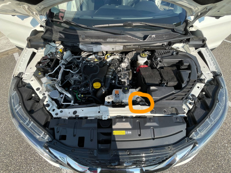

Re: module supression stop and start QQ 1.3 DIGT 2019
hello,
Pour information, pour désactiver le Start&Stop, un module n'est pas nécessaire.
Il suffit de dévisser la patte de fixation (clef de 10) qui supporte le contact d'ouverture du capot, de basculer cette fixation et son contact sur le coté sans rien débrancher, de resserrer pour que ça ne se balade pas, et il n'y aura plus de start&stop.
Ce contact se trouve proche du verrouillage du capot et sert (entre autres) justement à empêcher le start&stop lors de l'intervention d'un mécano sur votre voiture. Donc basculer ce contact de 90° pour le désactiver n’empêchera en rien votre voiture de fonctionner normalement et ne provoquera pas de voyant au tableau de bord. La manip prend 1 minute si vus avez une clef de 10mm.
Le module permet de réactiver/ désactiver à volonté le S&S sans aucune manipulation sous le capot, depuis le bouton d’origine dans la voiture.
Très pratique.
