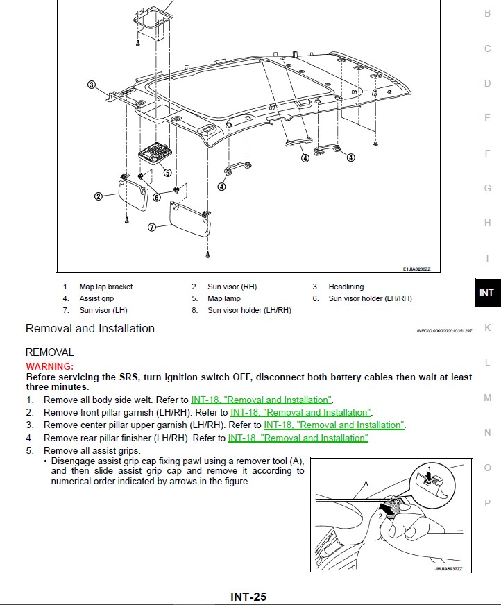

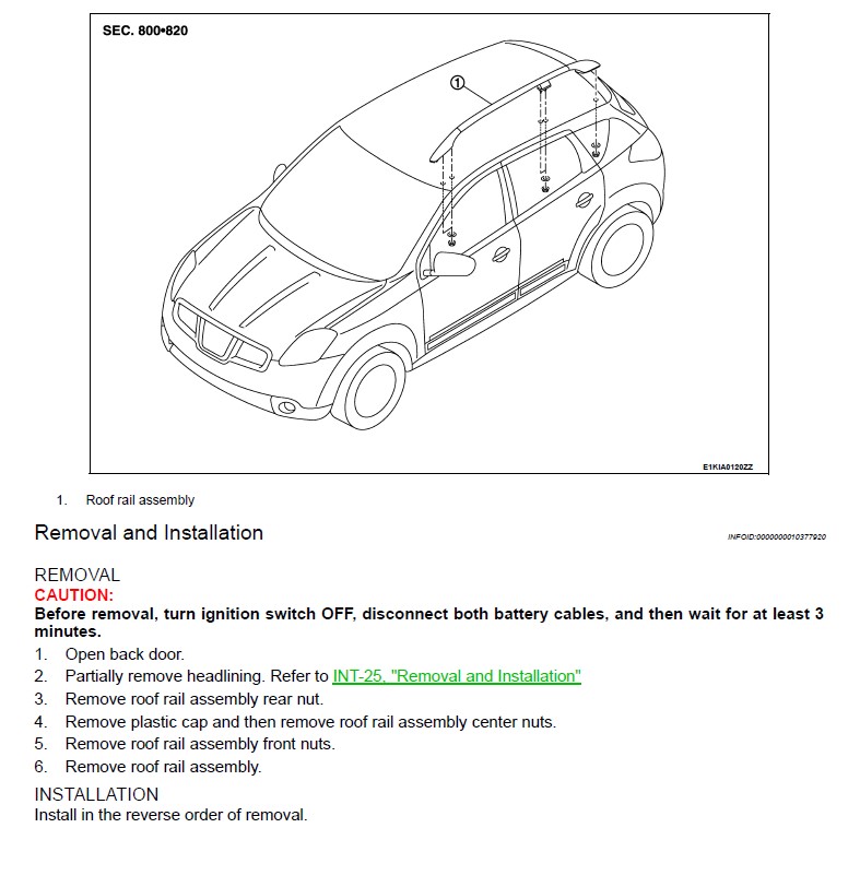

Une bonne et une mauvaise nouvelle...
Le mauvaise est que les couvercles à l’extrémité de chaque barre sont quasi impossible d'enlever sans les casser et ils sont cher à remplacer (€50/pièce). Souvent ils remplacent carrément toute la barre du coup.
La bonne est qu’apparemment la barre est fixé depuis l'intérieur. Par contre un sacré boulot pour y arriver...
A+
Niek
A+
Niek
