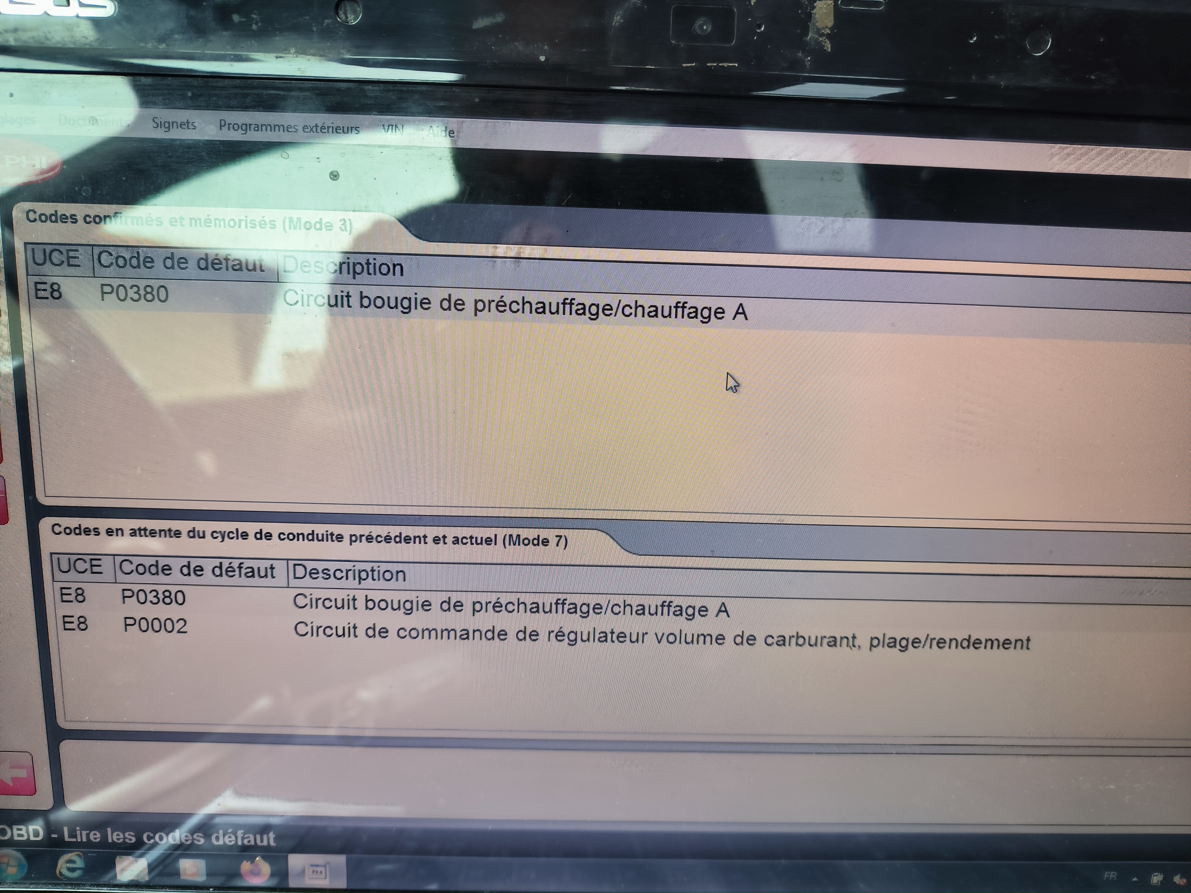

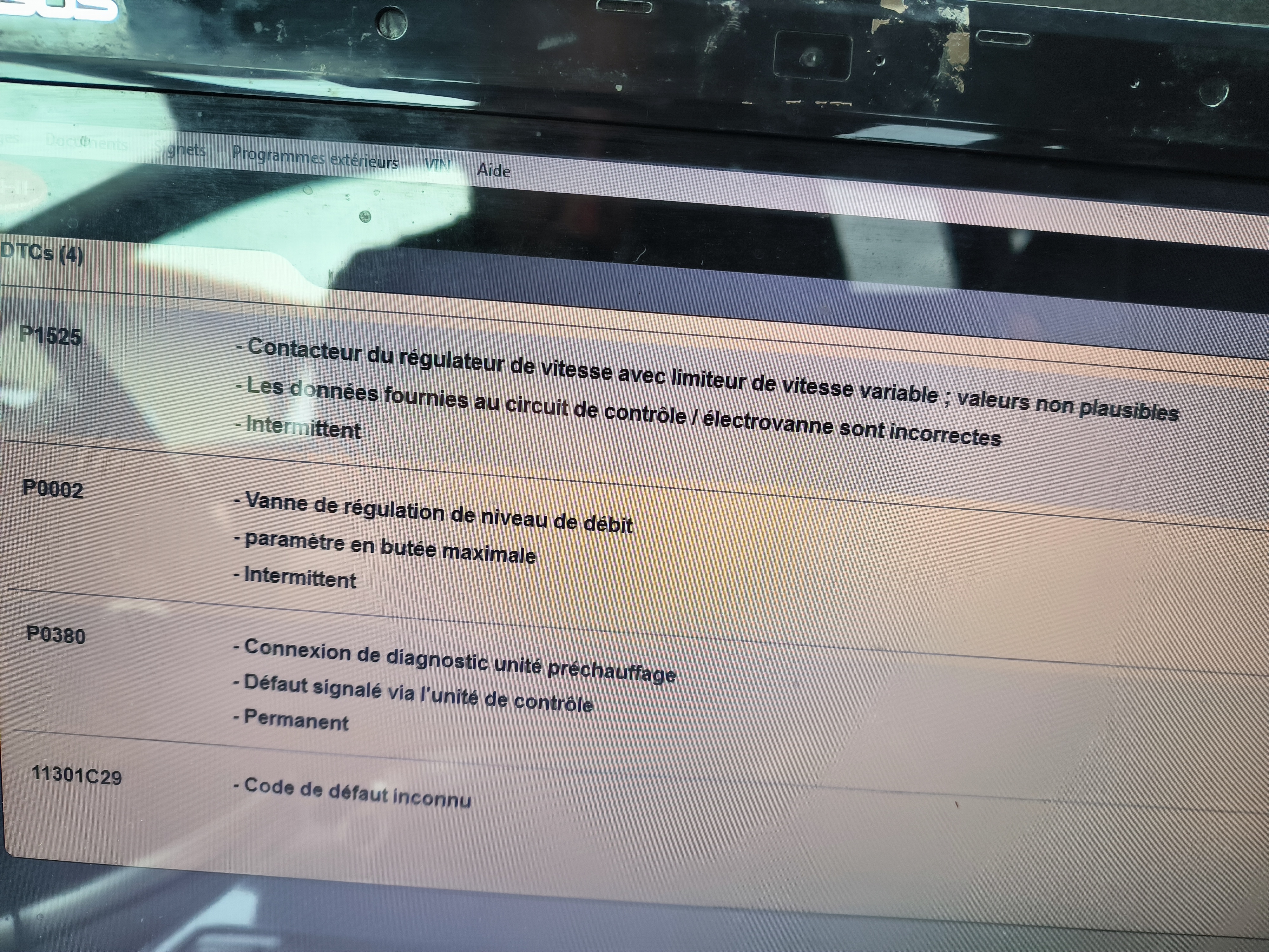

Mon épouse possède une qashqai de 2007 1.6 dci J10
Depuis un moment , j'ai le voyant esp qui s'allume , et le start and stop en défaut. Parfois le voyant moteur ( soit le rouge, soit le orange ) qui s'allume.
j'ai démonté la petite durite des gaz d'échappement, elle était vraiment bouchée.
j'ai roulé hier, tout était nickel, pas de perte de puissance, mais encore le voyant moteur orange et esp qui s'allume.

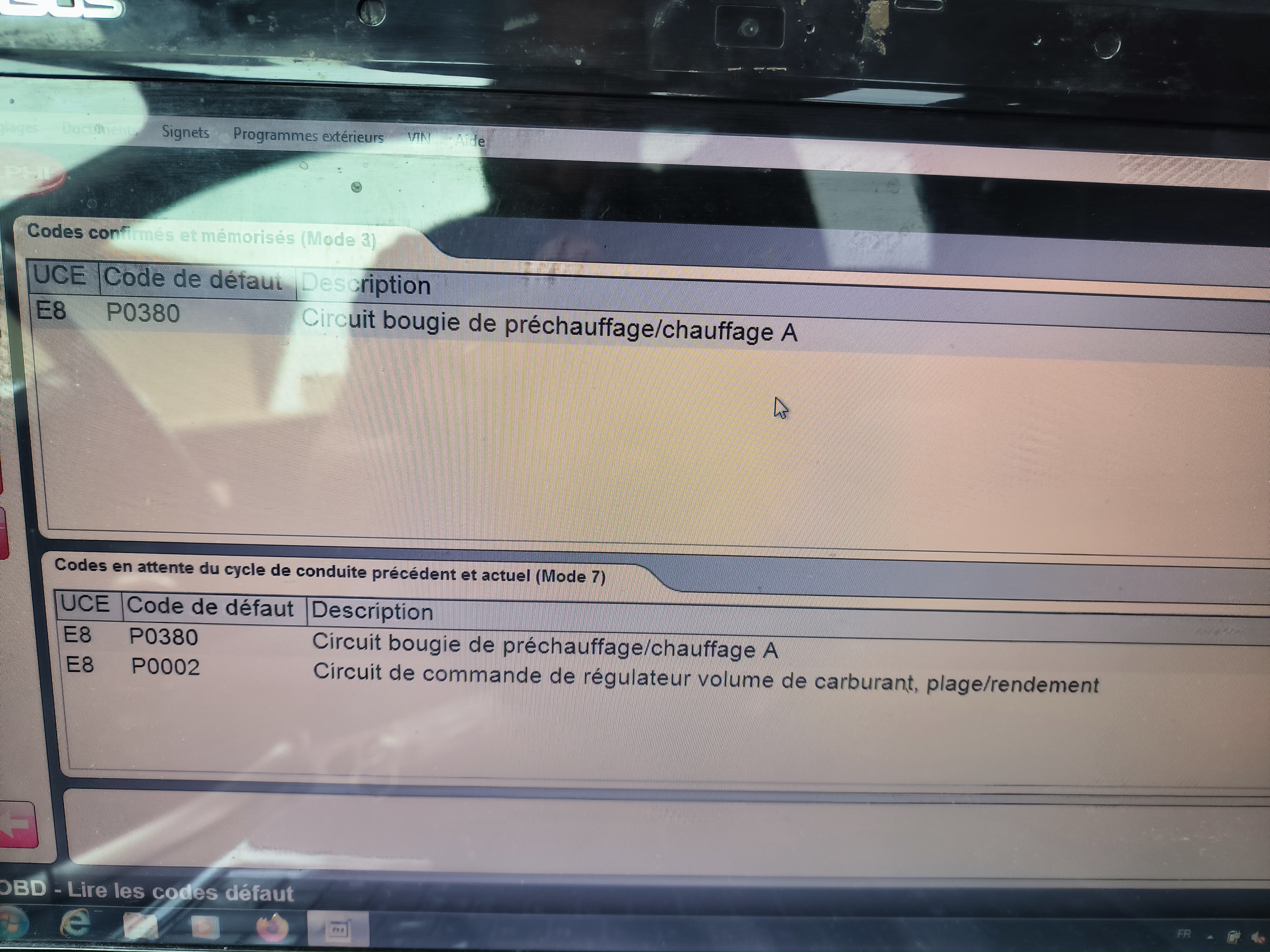

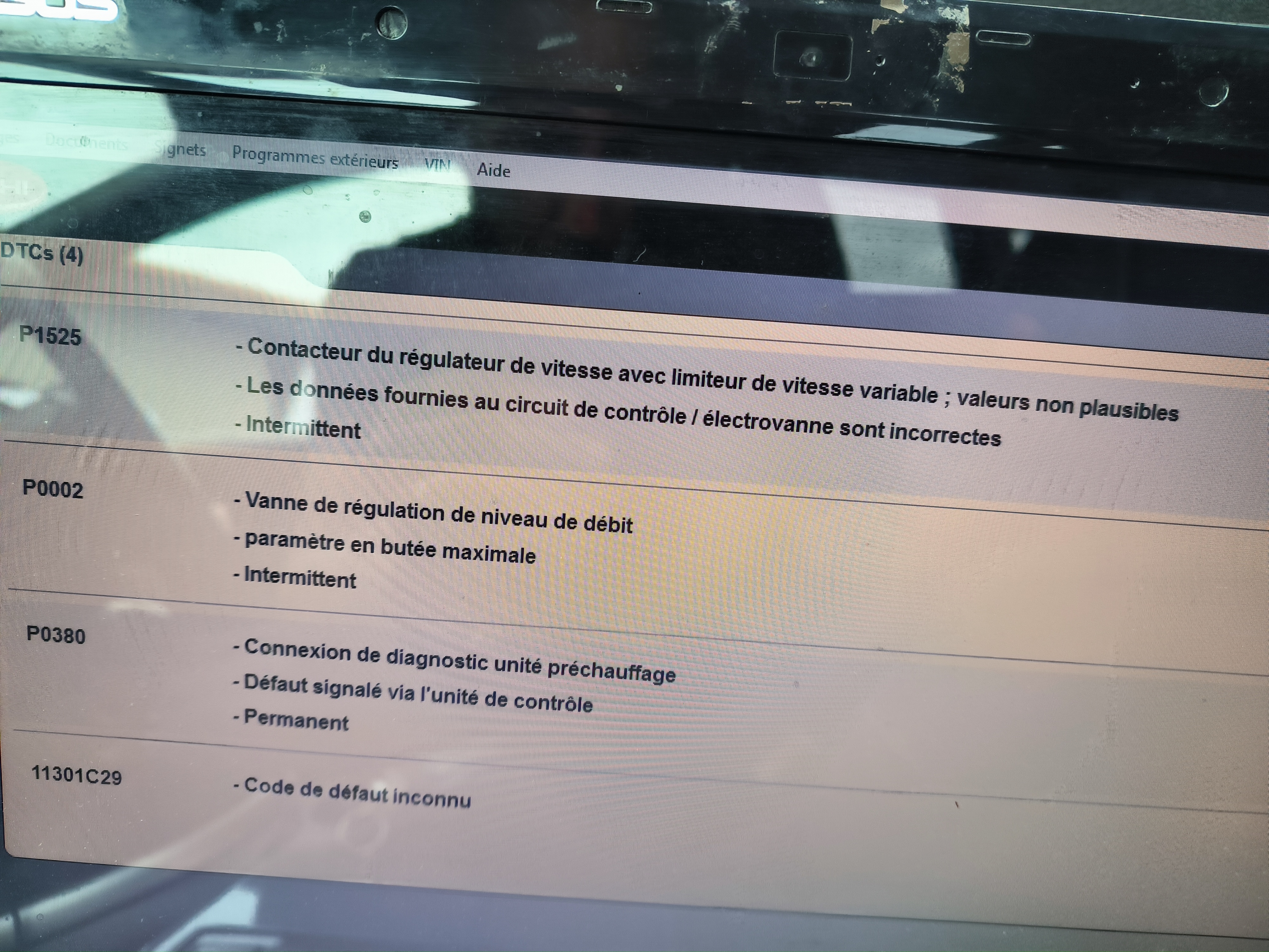

Après passage Valise,
Voici les codes :
Si quelqu'un peut m'éclairer.
NB: Je me suis apperçu que j'ai une bougie de préchauffage à changer
Merci pour votre aide

J'utilise (et apparemment lui aussi) le Delphi DS150e pro ;)
11octobre a écrit : 22 mai 2023, 11:34 Si quelqu'un peut m'éclairer.
Pour le P0380 c'est pas obligatoirement une bougie..........relais.........commande ( et c'est peut être ça ton voyant)
Pour le P0002 je te renvoi vers ceci:
Le P1525 c'est plus chiant c'est le capteur d'arbre a came qui délire :cry:
