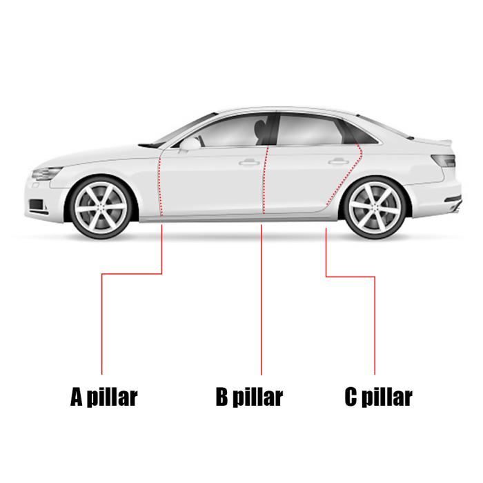

Qu’est-ce que c’est que ce « pilier À » ?
J’avoue mon ignorance !

Les piliers A, souvent nommés piliers du parebrise, correspondent au montant vertical qui entoure votre parebrise. ;)
