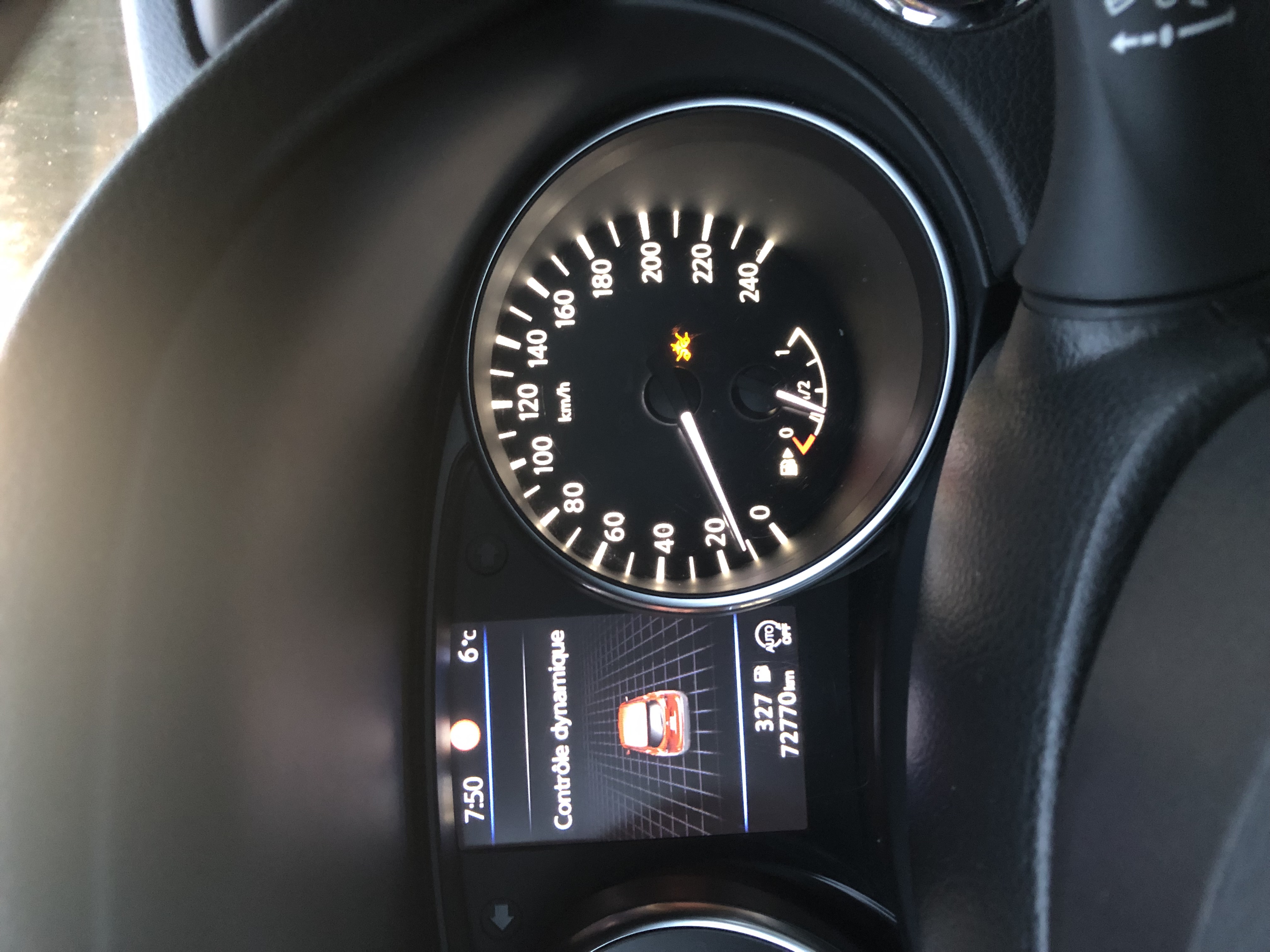

Hello à tous
J’ai parfois un témoin jaune qui clignote sur le tableau de bord côté vitesse, je ne parviens pas à trouver ce signal sur le manuel ; voir photo partie droite
Savez-vous ce que c’est ?
Merci :D

Bonjour,,
C'est le témoin du radar anti collision, il peut s'allumer sur une détection d'obstacle dans son champ de détection.
Ça peut être une feuille, de l'eau, neige, de la terre sur collée sur le capteur situé sous le logo Nissan pour beaucoup.

Bonjour Stéphane
Super 👍 un grand merci je vais nettoyer tout ça
C’est donc rien de grave :D

Non rien de grave est souvent allumé pour rien ;)

Bonjour , exact , allumé lors d'un croisement un peu étroit en rasant des herbes sèches , pas grave
