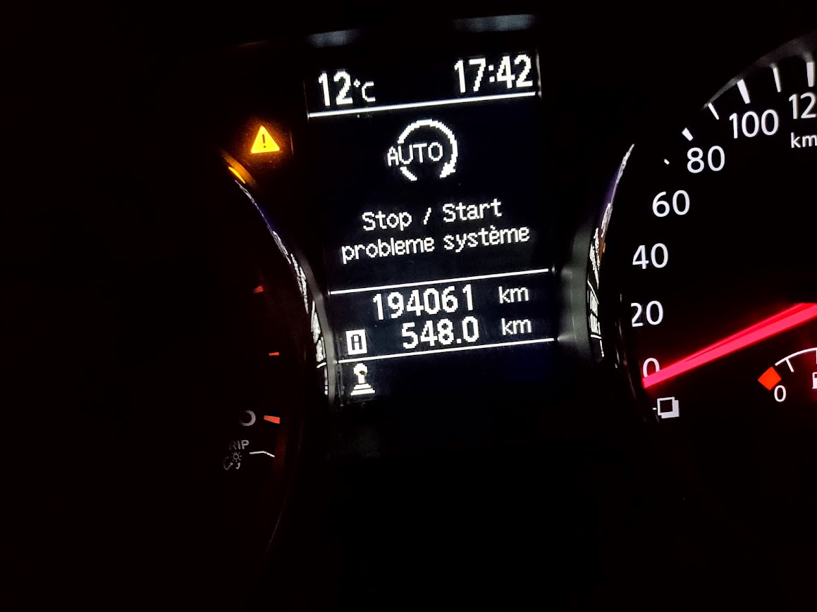

Novice sur ce site, je ne trouve pas de réponse à mon problème. J'ai un Qashqai connect edition 130 cv de 2012.
Depuis 3 jours, le triangle orange et le voyant "auto" clignotent, ainsi que l'indication suivante : STOP/START problème système.
J'ai lu plusieurs solutions que j'ai appliquées, mais rien ne fonctionne.
Avant de l'emmener chez Nissan, j'aimerais savoir si quelqu'un a une solution miraculeuse ;)
Merci de votre réponse.

Batterie ( ta batterie doit avoir 12.6V au repos si tu es a 12.2V il est temps d'en changer. Une batterie start/stop c'est 3 a 5 ans ) ;)
Oxydation, serrage bornes batterie ;)

Sinon, sachant que Nissan ne lancera aucune opération sans un passage a la valise ( c'est du vécu et c'est 140€) achète un OBD (Delphi DS150e pro 120€ pour moi et il fait tout) ;)
NB: Si tu peut me dire si tu as trouver la solution ce serait sympa (c'est si rare :cry: )
