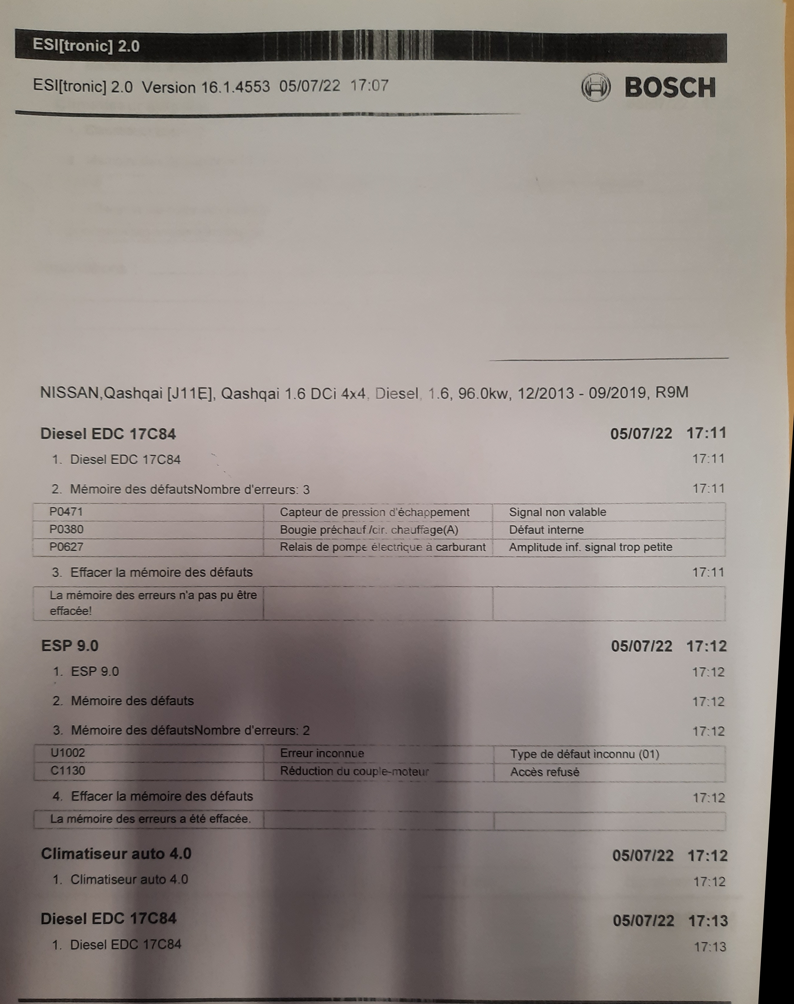

Un Monsieur bien sympathique m'a passé le véhicule à la valise. Il a lancé un diag complet Résultat: tous les défauts qu'il a pu effacer, il l'a fait.

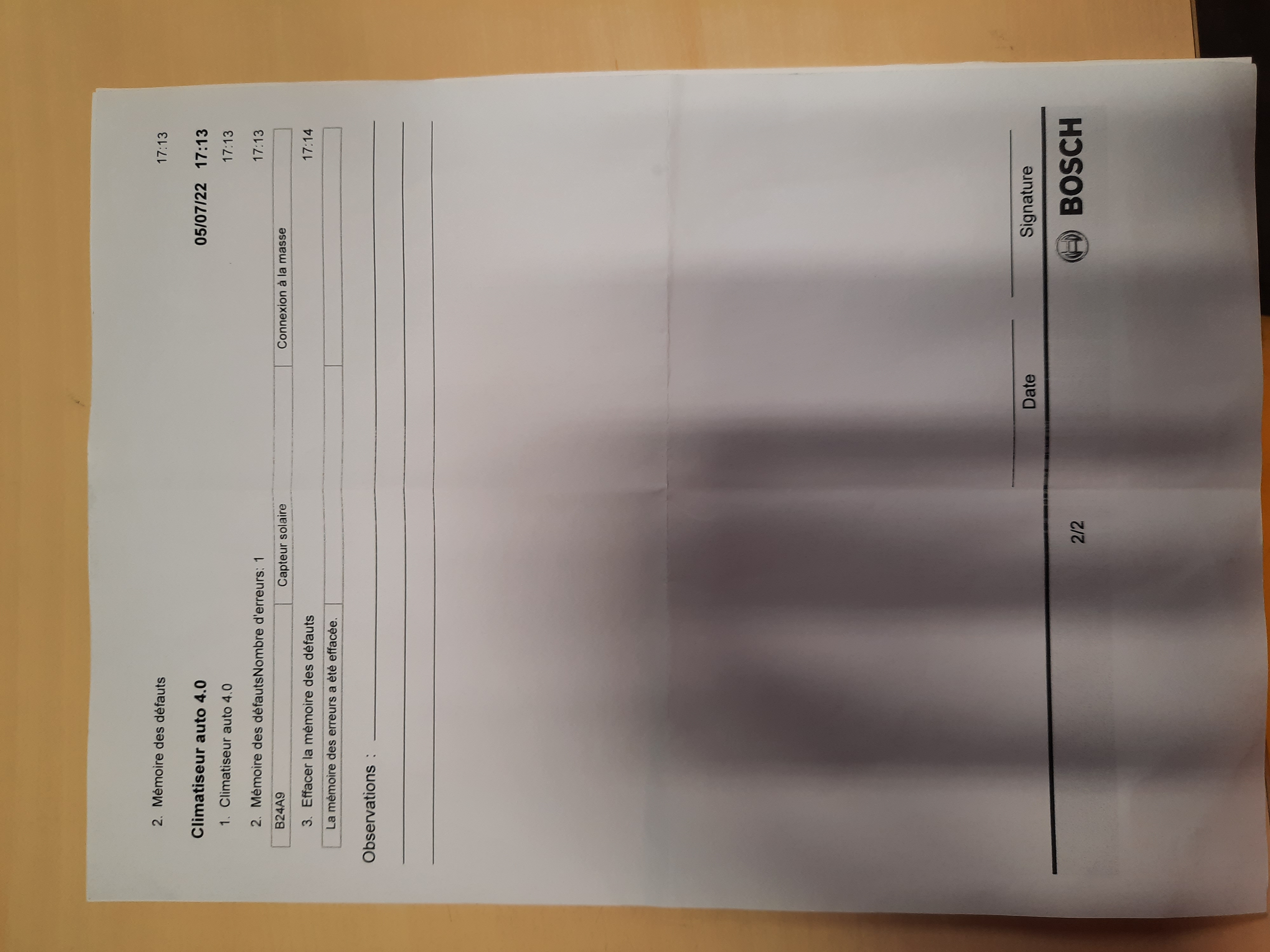

Visiblement plus de voyant moteur allumé. Mais retour ce matin du voyant ESP, suivi du Système de freinage d’urgence automatique en défaut. Ce qui provoque l'impossibilité d'utiliser le limiteur de vitesse. A ce sujet un défaut au niveau du capteur pour la climatisation situé au pare brise est signalé dans le rapport du diag valise (B24A9). Peut-être une relation. la caméra de détection d'obstacle est semble-t-il positionnée à ce niveau aussi.
Au sujet des défauts qui n'ont pas pu être effacés. Concernant l'ESP 9.0. Deux codes. U1002 et C1130. Coté Diesel EDC17C84. Trois codes: P0471, P0380 et P0627.
Suivant le code C1130. Cela semble être causé par le capteur de contre-pression des gaz d'échappement.
Je joins le document de rapport de diagnostique de chez Norauto.
A signalé aussi, que chez Norauto, il m'ont dit que sur la colonne d'échappement il y avait pas moins de 8 capteurs. Alors lequel ?
Sur internet, l'interprétation de ces codes varie beaucoup et cela reste flou.
