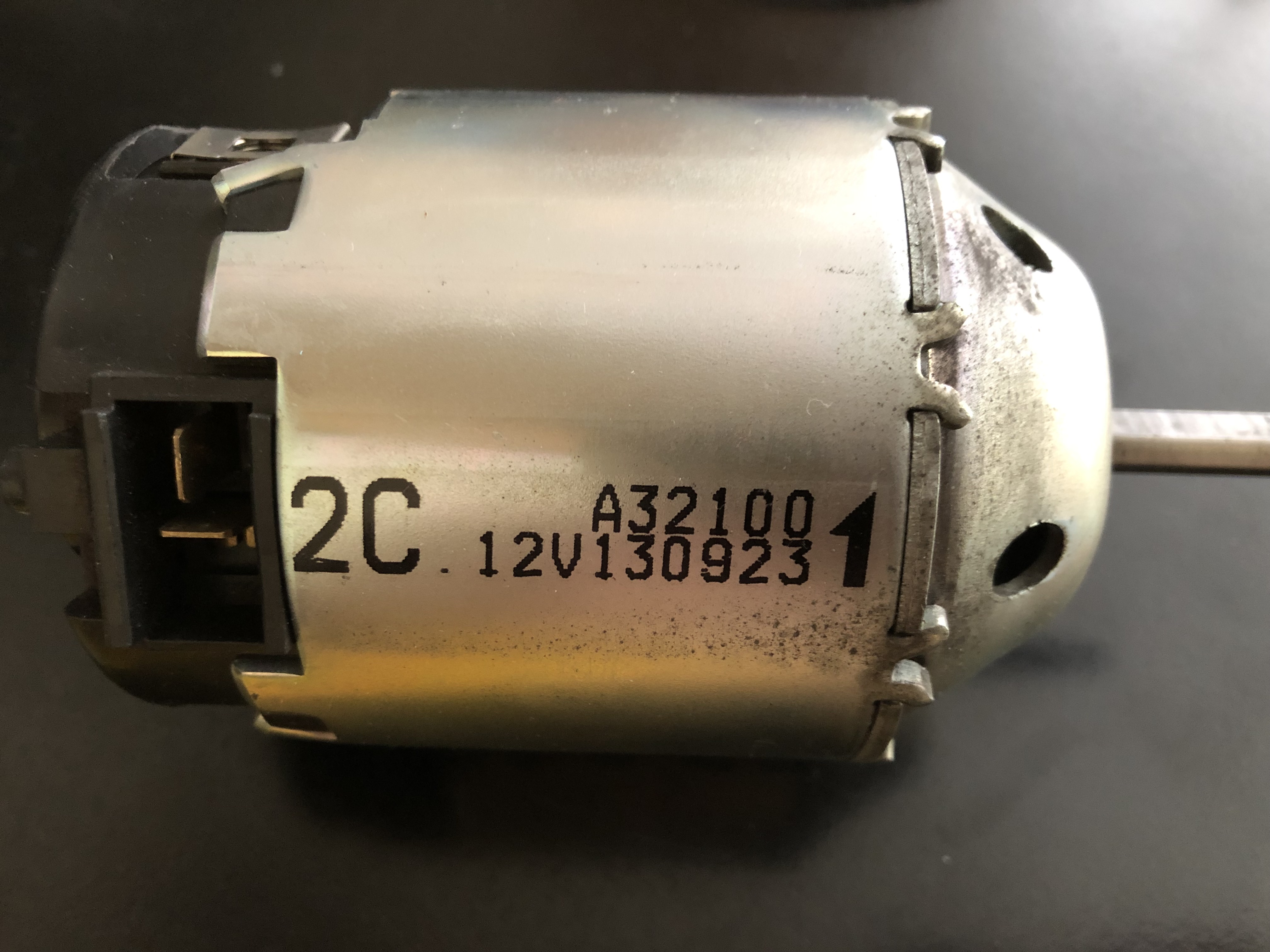

J'ai donc démonté la résistance (amplifier car clim auto) et le pulseur d'air.
Je ne sais pas si la résistance est encore bonne, (modèle Casco), mais en tout cas le pulseur branché en direct sur la batterie ne tourne pas et si je l'aide à la main,
il tourne par a coups, ça sent les charbons usés.
J'ai bien pu démonter le moteur de son support plastique et ce sont bien les charbons qui sont usés.
De plus les paliers frottent et font un point dur au démarrage.
Sur le moteur, il y a des inscriptions, je vous joins la photo...
J'ai essayé de le brancher sur un chargeur de batterie un peu musclé, après avoir démonté les charbons et nettoyé leur cage, le moteur tourne, et consomme environ 4 ampères avec sa turbine
On est pas loin des 55 watts, mais dans ce cas pourquoi dans le circuit deux fusibles de 15 ampères, ce qui donnerait 180 watts, voire même 360 s'ils sont en parallèle...
